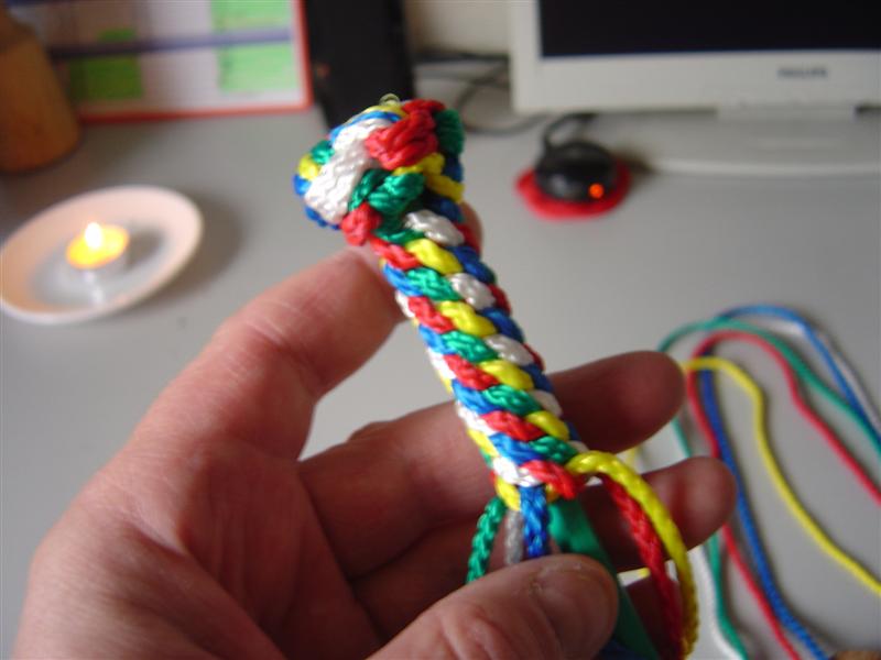

| Pour DOggy pour orner la barre de ton safran, entraine tes filles sur un crayon avec du cordage bon marché de couleur que l'on trouve dans tous les mauvais magasins de bricolage:     avec cinq brins de couleurs différentes, c'est plus facile pour apprendre que de travailler directement avec des brins de même couleur, on voit directement si le noeud est bon... Et comme dirait Olivier, la suite un peu plus tard, m'en va à l'apéro.... |
