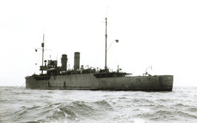

| voici je pense l'original  |

| - M903 a écrit:
- voici je pense l'original
Exactement . cette photo est une des trois ou quatre connues du Zinnia sous les couleurs belges . cette photo-ci date vraisemblablement le Zinnia au fin des années 20-début des années 30 . Via un forum anglophone , j'ai obtenu une photo du Zinnia sous les couleurs britanniques , photo que je n'avais jamais vue , je la mettrai plus tard en ligne . TSHAW ! Laurent |
