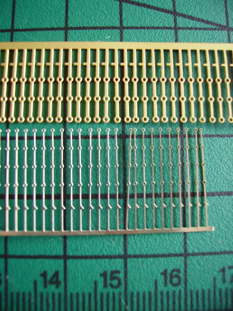

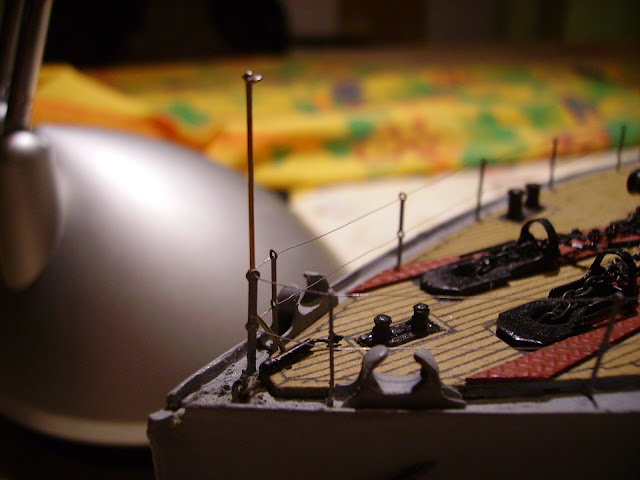

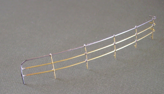

| salut, il existe dans le commerce spécialisé des batayoles en photo-découpe, à l'échelle 1/100ème, ce qui correspond à ton modèle, Edouard.  C'est ce que j'utilise sur tous mes modèles, soit j'y passe du fil de laiton 0.3 ou 0.5, comme ici, je soude mes batayole aux fils de laiton avec un fer à souder de 25 watts, c'est plus que suffisant. Pour éviter les gros "blops" de soudure sur le fil, il faut charger très peu de soudure sur la panne du fer, bien décaper les endroits à souder avec du flux liquide, porter la panne du fer très vite sur les pièces à souder bien enrobées de flux, et ça va tout seul:   soit j'y passe un fin fil en cuivre ou en alu, c'est ce qui est recommandé dans le cas d'un MSO:   J'achète mes batayoles soit chez Zinnecker soit chez Hobby-Lobby ( voir rubrique "beschlagteile"): http://www.mz-modellbau.net/http://www.hobby-lobby-modellbau.com/onlineshop/index.php/cat/c455_Foto----tzteile.html/XTCsid/8705e35306294f01c2f71659fea697a1Je leur envoie un mail de commande, je reçois une réponse avec leurs données bancaires (codes IBAN & BIC) et la somme à payer, je leur fais un virement européen et ils envoient le matos après réception du pognon. Si tu as d'autres questions, n'hésites pas! TSHAW! Laurent |
