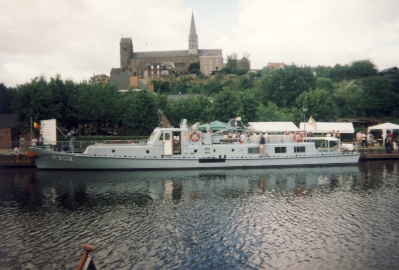

| Joli travail Raf, juste tenir compte que les fenêtres arrières étaient carrées et non rondes... @+ |

| L O Pour employé la phrase de 2 Dupond/t je dirais même plus des fenêtres carrées au nombre de 3.(only Libération)  Salut  _________________ Dans la vie il y a trois routes L'estime:l'idéal que l'on poursuit La route vraie:la vie réelle de tous les jours La route sur le fond:c'est le destin ---> voir ma présentation |

| Des Remarques pertinentes j"ajoute  : 6 fenêtres carrées qui forment 3 fenêtres rectangulaires (3 à SB et 3 à BB) = 12 carrées ou 6 ...... |
Nombre de messages : 7043 Age : 66 Localisation : ghislenghien Date d'inscription : 10/07/2011
 | Sujet: Re: liberation P 902 Sam 7 Sep 2013 - 8:22 | |
| concernant les fenêtres des patrouilleurs : P900/901/903/904/905/906 = 2 carrées à BB et 2 à ST P902 = 3 carées BB et 2 à ST P907/908 et le DENDER toutes rondes |

| bonjour
Je sais que les fenêtres doivent être rectangulaires mais je n'ai premiers trous ronds percés à découper fenêtres rectangulaires suite le P902 est de 4 mètres de plus que les autres bateaux il ya encore plus de différences sur le bateau de sorte que le poste de pilotage, à petite et se trouve le long des escaliers dans le coin supérieur s'il ya trois fenêtres de chaque côté, je dois regarder brièvement parce que je ne peux pas faire à partir du dessin gr raf |
raf janssens 1er Quartier-maître chef
Nombre de messages : 99 Age : 64 Localisation : niel bij as Date d'inscription : 27/04/2012
 | Sujet: Re: liberation P 902 Sam 7 Sep 2013 - 8:47 | |
| bonjour le problème a été résolu donc il ya trois fenêtres de chaque côté   il y a un une différence avec le bâbord et le tribord il y a une fenêtre a tribord qui va horizontalement ouverte le reste des fenêtres s'ouvre verikaal regards raf |
