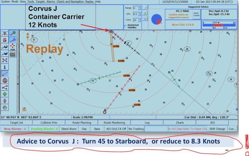

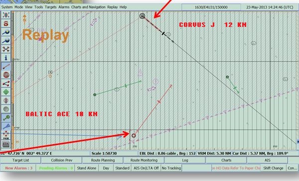

LO  Conclusion (non officielle) de la collision entre Corvus J & Baltic Ace
temps calme visibilité normal
Situation  avant la collision
Dramatique collision entre un roulier et un porte-conteneurs - Page 3 Collis13
ce que le Corvus J aurait du faire  (abattre 45° sur TB où réduire à 8.3nœuds) suivant les instructions données par le radar ARPA (automatic radar plotting aid)

rem: si le navire non-prioritaire ne prend aucune initiative venir sur TB pour évité la collision.
ce que les 2 bâtiments ont faits . CORVUS J abat sur TB (trop tard)  Baltic Ace abat sur BB (mauvais coté) résultat  Smilie 65
