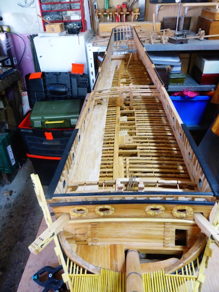

 | Sujet: Re: modelisme Jeu 5 Fév 2015 - 16:31 | |
| Bonjour, quelques nouvelles du chantier. Sur bâbord la charpente de la bouteille restera apparente, la photo n'est pas récente, mais le paysage à guère changé.  Sur tribord, le parement avance doucement. Il faudra attendre la fin de la pose de la charpente de la dunette pour pouvoir terminer la fabrication et la pose des éléments de décoration à installer. Mais avant d'en être là, il me faut maintenant m'occuper de l'équipement des porte haubans avant de démarrer la pose des installation du 3è pont, puis viendra le gaillard arrière et enfin la dunette avant de terminer ces décors puis de mettre la mâture en chantier, et le comptage des cordages....sans oublier toute la poullierie !  |

 | Sujet: Re: modelisme Mer 18 Mar 2015 - 20:00 | |
| Fin de la charpente de la coque. Des décors sont à installer sur l'arrière et l'avant, les poulaines sont aussi à fabriquer et à mettre en place. La troisième batterie et les canons du gaillard sont prêts mais seront installés lorsque j'aurai terminé la fabrication de la mâture. La figure de proue sera posée juste avant les cordages du beaupré. Donc prochaine photo dans plusieurs semaines voir plusieurs mois. (je n'ai pas commis un seul cordage).   |
