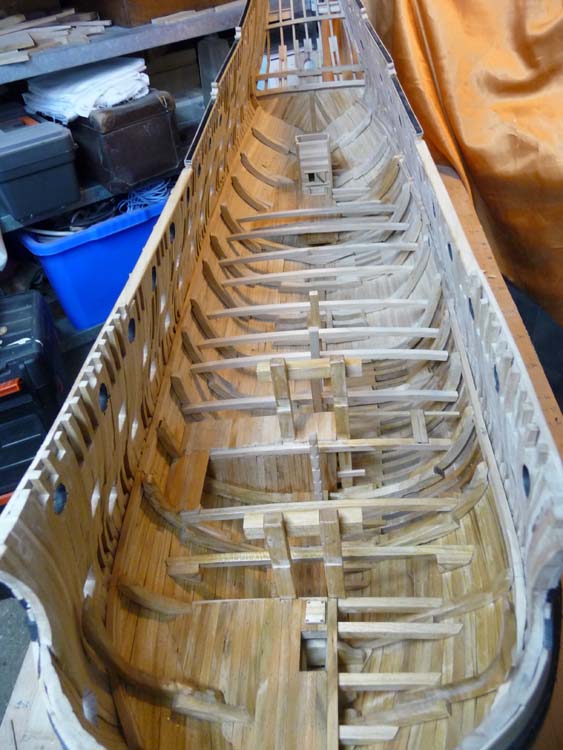

| Des nouvelles du chantier : Pose du vaigrage et des porques terminée. La charpente du faux pont s'achève, il reste les courbes de baux à poser.   |

| Souvent je me pose la question : comment faisaient ils ? Avec des petits bouts de bois de quelques grammes l'ajustage n'est pas toujours simple, mais à l'échelle 1 il faut ajouter le levage et la manutention... chapeau les anciens ! Merci pour tes compliments Christian.  |

| Pose de la charpente avant  Ce n'est voulu mais on voit bien le passage du beaupré avec la mortaise carrée réservée dans le bouclier situé dans la hauteur du premier pont. Bordage de l'avant. La porte bâbord ne sera pas posée afin de voir l'intérieur. Les poulaines restent à faire.  Une partie de la charpente avant restera apparente à l'intérieur.  Présentation du bas mât de beaupré.  Actuellement, les affûts de la première batterie sont en cours. Les pompes d'artimon et du grand mât sont posées. Et les cabestans sont prêts. |
