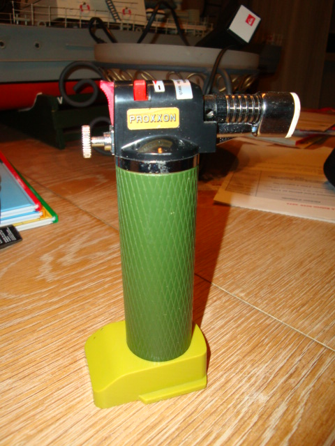

Navycool, c'est avec un proxxon ou une autre marque ?
wavey
NAVYCOOL
NAVYCOOL
Nombre de messages : 5948
Chalumeau Empty
MessageSujet: Re: Chalumeau   Chalumeau Empty17.10.10 21:27
oui de ce models ,,
Chalumeau Dsc01621
amitié navycool
