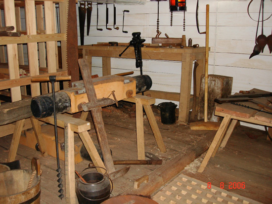

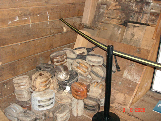

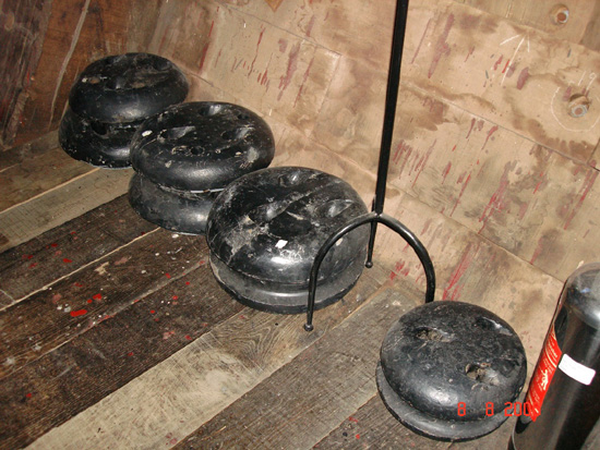

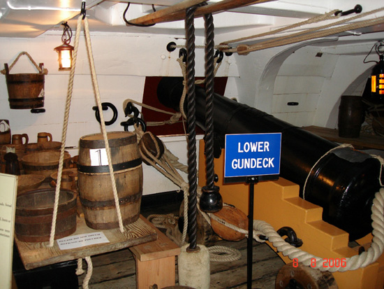

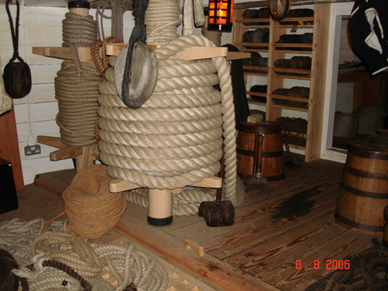

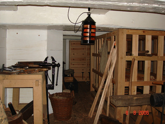

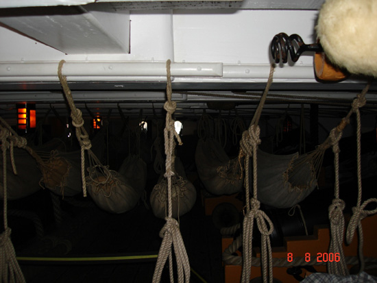

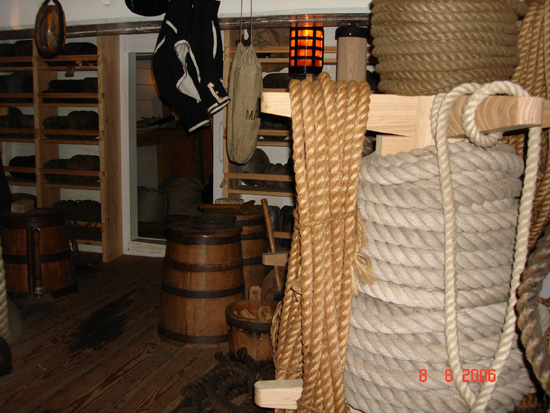

| Réserve du bosco Ici des caps de moutons  Poulies diverses  L'atelier du maître charpentier ou "bout de bois". (l'étau m'étonne un peu mais bon...).   Le coin des boscos   Poste équipage Ici l'on dort  Ici l'on mange  |

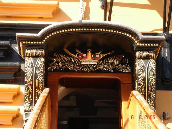

| Je suppose que tu es "Cherokee" ? L'on voit bien la progression de ton modèle au fil du temps. Il me semble que les difficultés que tu as rencontré viennent du fait qu'il s'agit d'un kit. Avec une charpente traditionnelle, tu aurais pu tracer et brocheter tes virures après avoir positionné les lisses. Ce qui explique que les virures des oeuvres vives se terminent en sifflet au lieu de filer sur toute la longueur du navire. Comme ton modèle est peint, tout cela se "noie dans la masse", et l'aspect final sera très sympa. Tu signale que des sabords se trouvent au droit de couples, la solution est simple : ferme le mantelet concerné et le tour est joué. Surtout, vérifie que tes plans précisent bien les spécialités du Victory, à savoir les décorations autour de la coupée officiers, et la décoration à l'extrémité des bossoirs d'ancres qui est une couronne au lieu des têtes de chats habituelles. Ces détails très spécifiques au Victory sont visibles sur les photos. Il reste du travail, mais c'est bien parti encore bravo ! |

| Gégé, merci pour les conseils. Je coince un peu dans ce que tu appelles les décorations autour de la coupée officiers. Veux-tu dire les décos du château arrière? et pour les extrémités des bossoirs il faut dire que au 75ème c'est une surface de 25mm2...Difficile de peindre une couronne à moins que tu aies un truc... A+ Pierre |
