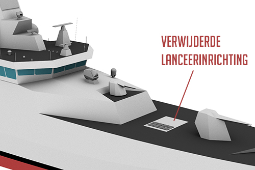

Voilà, comme on pouvait s'y attendre, nos nouvelles frégates auront (au minimum) la moitié moins de missiles que ce qui est normalement prévu crie
https://twitter.com/marineschepen/status/1359530169799696392
traduction google :
Les nouvelles frégates belges recevront la moitié du nombre de missiles
Les Pays-Bas et la Belgique vont remplacer conjointement leurs frégates actuelles de type M. Les deux pays recevront chacun deux frégates ASW. L'intention était que ces navires soient identiques, mais il y aura désormais une différence (et peut-être d'aurezs ?) : les navires belges ne seront pas équipés de seize cellules de lancement vertical (pour les missiles antiaériens), mais de huit. La ministre belge de la Défense, Ludevine Dedonder, l'a annoncé aujourd'hui.
Comment seront nos futures frégates ? - Page 13 Et4feq10
Un des choix que la Belgique a fait pour pouvoir payer les frégates. (Image: DMO, adaptation: Jaime Karremann / Marineschepen.nl)
Aujourd'hui, la ministre belge de la Défense a répondu à (certaines des) questions des députés Peter Buysrogge et Jasper Pillen sur les ASWF. Le député Pillen (Open VLD) avait entendu de diverses sources qu'il y avait "de plus en plus de différence entre l'équipe néerlandaise d'une part et l'équipe belge d'autre part".
La ministre n'y a pas fait spécifiquement référence, mais a déclaré qu'un "certain nombre de compromis" avait été décidé et que ce choix n'avait pas "eu d'impact sur les bonnes relations de coopération entre les Pays-Bas et la Belgique".
Ainsi, bien que la ministre Dedonder ait parlé de "compromis" et ait annoncé plus tard que la Belgique avait décidé de "mettre en place un certain nombre de provisions pour", elle n'a cité qu'un exemple de réduction de la commande belge : le système de lanceur vertical missiles.
Comme on le sait, les frégates disposeront sur la partie avant du navire de divers systèmes d'armes. Derrière le canon Sovraponte de 76 mm, il y a de la place pour deux lanceurs verticaux Mk41. Un Mk41 se compose de huit cellules pour des missiles tels que ESSM, SM-2, SM-3, etc. Ces cellules devraient être principalement destinées aux missiles ESSM Block 2 contre des cibles aériennes à moyenne portée. Deux de ces Mk41 donnent ainsi au navire seize cellules de lancement. Et comme les missiles ESSM sont livrés par paquet de quatre dans une cellule, il y a de la place pour jusqu'à 64 missiles ESSM.
"Pour la Belgique, l'un des deux systèmes de lancement Mk41 a été désigné comme "provision en cas où", a révélé Dedonder. En d'autres termes: les navires belges ne recevront donc pas deux mais un lanceur MK 41. Des dispositions seront prises pour le second, mais il ne sera ni acheté ni installé. Ce n'est qu'en cas "d'une éventuelle menace future changeante que les dispositions relatives aux systèmes pour la Belgique seront précisées à l'avenir".
Le choix a été fait par la Belgique de rester dans les limites du budget fixé dans un protocole d'accord (MoU) entre les Pays-Bas et la Belgique.

Bien que les frégates belges avec huit cellules de lancement ne soient pas en déclin par rapport aux frégates M actuelles, la réduction de missiles de moitié est un revers de taille. Les frégates M ont été conçues il y a 40 ans. Et les nouvelles frégates ont précisément été développées en fonction des menaces actuelles. Après tout, la "menace future changeante" (dont Dedonder a parlé) dans laquelle une frégate doit être capable de se défendre contre de nombreuses cibles qui arrivent rapidement avec un grand nombre de systèmes d'armes, a déjà eu lieu.
La réponse de la ministre n'a apparemment pas été immédiatement comprise par les députés Buysrogge et Pillen, ils ont répondu qu'ils étaient particulièrement heureux que le projet avance.
Désormais, c'est en effet la chose la plus importante pour la marine belge, que les deux frégates viennent. Néanmoins, la déception de beaucoup de ceux qui suivent la marine belge est grande. Après tout, les chances que les huit cellules de lancement soient installées dans les 15 prochaines années sont faibles.
